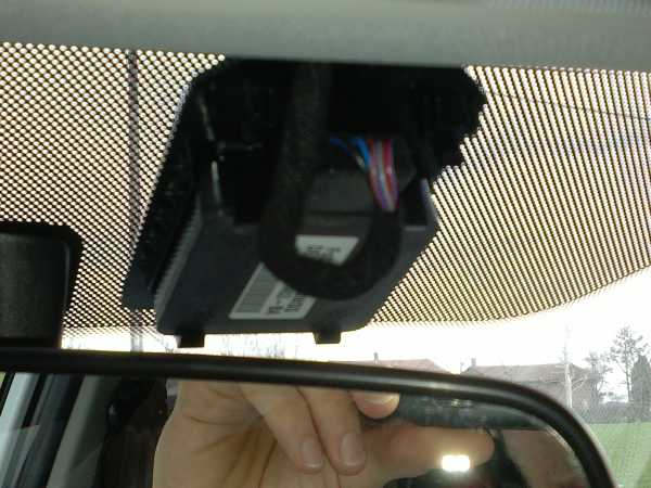

l'altra sera ho smontato quella cassettina e sotto c'è già un dispositivo con caveria annessa che si va a nascondere sotto la tappezzeria..se fosse una semplice predisposizione una volta rimossa la scatolina al suo interno non dovrebbe esserci niente..

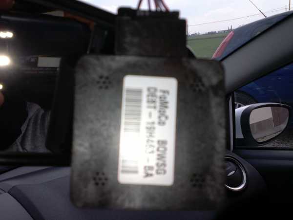

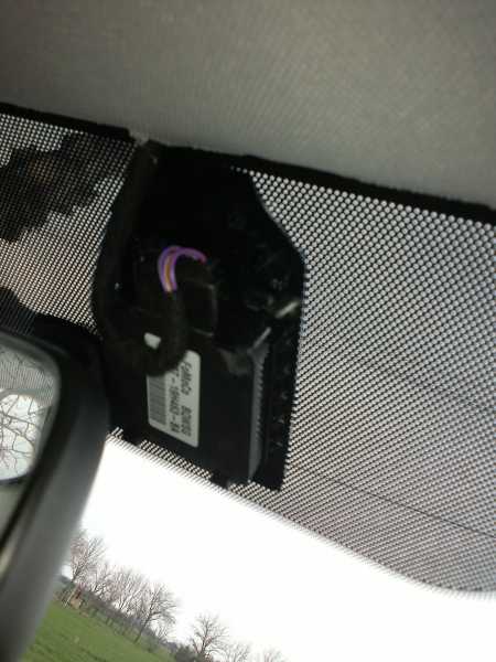

ti dirò che una volta che l'hai smontato la prima volta e hai capito i movimenti la seconda volta si fa in un attimo :) cmq qui ci sono qualche foto (scusate la qualità ma non ho l'autofocus sul mio cellulare) il codice che non si riesce a leggere sulle foto è questo:
FoMoCo BQWSG
DE8T-19H463-BA
ok questa fa veramente pena ma volevo far notare le 4 rese d'aria che ha :) ah sono riuscito anche a smontarlo dal suo supporto ma non gli ho scollegato il cavo per evitare casini

Sembra proprio un modulo GPS. Guardate la diapositiva 13 a questo link:
www.faqs.org/sec-filings/120522/M-A-COM-.../d356928dex991.htm#b
sembra proprio lui

Re: STRANA CASSETTINA 23/03/2013 19:30 #228112
Avevo semplicemente cercato "ford sync gps module" in google immagini :)
Direi, a vedere l'immagine, che si tratta semplicemente di un modulo GPS che trasmette la posizione del veicolo al software SYNC. Sul sito del produttore (M/A-COM) non ho trovato altre informazioni.
Credo che NAVTEQ si riferisca all'immagine sotto, relativa ad un altro tipo di modulo, sicuramente più complesso visti i componenti che monta.
