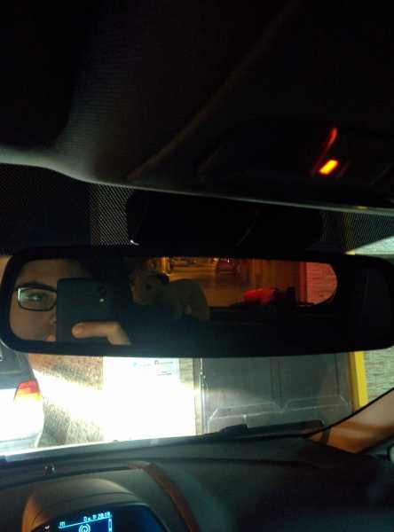

Buonasera a tutti nel pomeriggio mi e arrivati lo specchio subito montato... Che dire... L'alimentazione nn ho avuto grosse difficoltà a trovare i pin giusti (fortuna) a chi dovesse interessare pin 1 positivo pin 4negativo il pin per la retromarcia nn l'ho proprio cercato perché sinceramente nn mi andava di passare il cave che tra l'altro nn avevo a casa... Il collegamento alla rete della macchina l'ho eseguito sulla plaffoniera in particolare sui connettori maschi della plaffoniera e poi ci ho attaccato i fili originali della macchina insomma si può smontare in qualsiasi momento e non si noterebbe la modifica fatta....
Impressioni dello specchio lo trovò un po lento... Si scurisce subito mentre a schiarirsi ci mette qualche attimo in più... Posto delle foto per farvi dare un occhiata.... Se qualcuno mi sa dire anche cosa una macchia sul cristalloal centro gliene sarei grato... Domani vi posto una foto

Re:Specchio fotocromatico 12/11/2015 23:53 #311066
è normale che il passaggio da chiaro a scuro e viceversa è lento

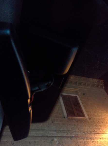

Ecco quella macchia sullo specchio di cui parlavo ieri... Ho pensato ma nn è che e il sensore?? Poi ho notato che su strada nn perfettamente liscia lo specchio vibra ed è un po fastidioso come posso risolver?

Re:Specchio fotocromatico 13/11/2015 13:19 #311077
Non esiste nessuna macchia. È il sensore
Re:Specchio fotocromatico 13/11/2015 13:27 #311078
Riguardo le vibrazioni nn c'è nnt da fare?

Re:Specchio fotocromatico 13/11/2015 13:41 #311079
Anche il mio vibra, ci si abitua.. poi comunque non lo si guarda continuamente

Re:Specchio fotocromatico 13/11/2015 14:16 #311082
quello della mia mk7b non vibra.
sulla mk6 invece, notavo una lieve vibrazione
