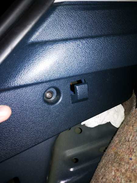

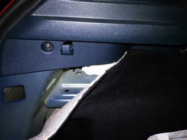

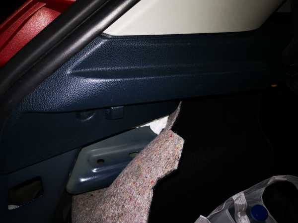

Ciao a tutti.
Come da oggetto ho necessità di raggiungere il vano che ricopre il supporto della cintura di sicurezza posteriore.
Ho già individuato una vite, ma la plastica che ricopre il ruolo della cintura all'interno del bagagliaio proprio non si smuove. Probabilmente c'è un ulteriore vite di fissaggio.
Lo scopo di ciò è avere una visualizzazione del telaio all'interno del bagagliaio in quanto ho una fastidiosa infiltrazione di acqua che mi ha recato già abbastanza danni.
Dall'interno del bagagliaio ho rimosso la moquette e riesco a vedere il vano (se così si può chiamare) del faro posteriore. Riesco a vedere anche la perdita, goccia su goccia, ma ovviamente non vedo da dove nasce. Da dove arriva. Anche se smonto il faro i margini di manovra sono ridotti.
C'è qualcuno che ha smontato l'interno del bagagliaio? Moquette e plastica copri cintura?
Allego qualche foto per rendere spero più chiaro il problema.

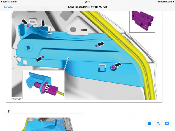

Ciao. C'è una guida con gli schemi e le illustrazioni smontaggio componenti.....con roba come questa,forse ti aiuta.
Guida:
www.fordfiestaitalia.com/forum/14-guide-...ozzeria-mk7-pdf.html

Grazie per aver risposto. Le guide sembrano interessanti. Spero di risolvere il problema. Ancora grazie.
