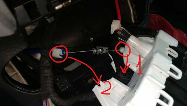

Avrei bisogno di un'info a riguardo il selettore della direzione dell'aria.
Prima dell'estate, girando la manopola, dopo aver sentito uno strano rumore, questa ha iniziato a ruotare a vuoto senza cambiare la direzione del getto dell'aria.
Smontando un po' di pezzi ho visto che si è rotto il cavo di ferro che aziona la leva
Volendo provare a riparare il tutto velocemente senza dover cambiare il pezzo (poi se non funziona lo compro) ho giuntato il cavo e volevo rimontare il tutto, ho però un problema nell'aggancio della clip di plastica...
Allego una foto:
La sfera va nel punto 1, però ho problemi nell'aggancio della clip numero 2 perchè non ho spazio per le mani in quanto qusta clip si avvicina al punto 2 solo quando il blocco con le manopole viene inserito dentro il suo alloggio.
Ho visto dove arriva il cavo blu e non è raggiungibile a meno di non smontare la plastica vicino le gambe ma ho letto qui sul forum che per fare ciò è necessario smontare tutto il cruscotto e vorrei evitare.
C'è qualcuno che per cortesia ha qualche info che può essermi d'aiuto?

Richiesta info su cavo selettore direzione aria 09/01/2021 17:49 #359202
non e cosi facile montare di nuovo il comando a/c .per prima cosa va sganciato uno dei cavi.io lo ho fatto con il rosso.va sganciato dal sotto.(non so come si chiama la paete dive e agganciato quel cavo)quel cavo va su un tipo di assona che si trova nel lato guidatore ,un puo piu sopra dei pedali.se entrate li sotto sicuramente lo vedrete.una volta sganciato da li,va monotato tutto il comando e poi quando tutto e finito lo mettte di nuovo.io sono riusciot a fare tutto solo sganciando il rosso ma probabilmente l'operazione e piu facile se sganciate anche l'altro.va prestata un po di attenzione con il raporto comando aera e la posizione di quello che il cavo va muovere,ma questo e abbastanza intuitivo (nel senso che quando il comando si trova posizione 0,deve essere tutto chiuso)
