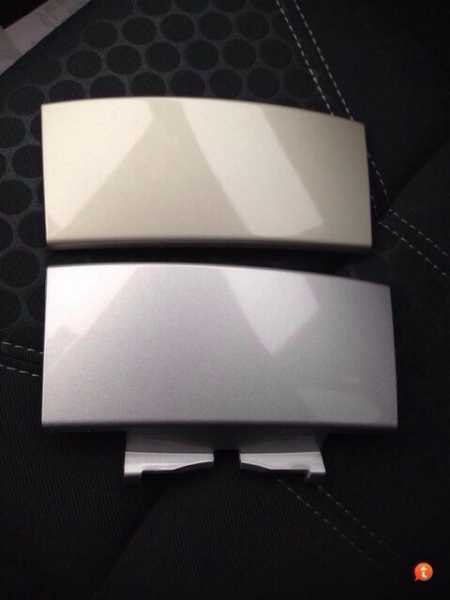

È come la mia, in questo caso lo sportellino se vuoi utilizzare il vano, va cambiato perché e quello con la versione senza cerniera.
Devi acquistare in Ford questi due articoli:
1579021 sportellino 29,54€
1521695 cerniere 10,26€
Ti serviranno solo due viti ma con quelle ti puoi arrangiare.
Lo sportellino arriverà beige e va verniciato
Quello sotto è quello che hai tu

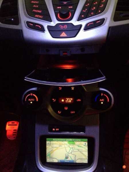

Io mi sono arrangiato con la bomboletta cercando un'argento piu' simile a quello originale (in ogni caso è abbastanza inclinato e non si vedrebbe la differenza. L'interno l'ho fatto nero e ho illuminato il vano
JLDEGRE - Inviato da i-phone 5 usando Tapatalk

Se leggi tutto anche se le foto non si aprono è descritto bene ed è una stupidata. Compra il pezzo in Ford con i codici indicati, vernicialo in argento più il trasparente (perché arriva beige) e montalo. Sui miei commenti le foto si vedono
