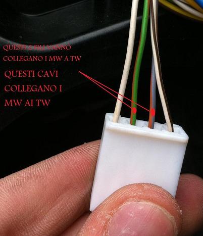

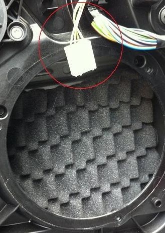

ciao a tutti oggi mi sono cimentato nello smontare il pannello portiera anteriore per installare un nuovo kit 2 vie Morel Maximo però non ho potuto completarla in quanto dove ho comprato gli altoparlanti mi disse che non occorre alcun adattatore per fissare le casse . assodato ciò mi e sorto un piccolo dubbio per quanto riguarda il cablaggio esistente , ma ora vi propongo la vera domanda ........ come si effettuano i collegamenti dei cablaggi originali sul crossover tw e mw . mi sorge il dubbio perchè i mw hanno una cornice in plastica con degli jack differenti ???? (io ho una mezza idea mha....) posto alcune foto così vi rendete conto tutti .

i cavi del mw che si vedono in foto servono:
2 per il segnale in entrata e 2 per il rinvio del segnale al tweeter...

perchè hai messo il bugnato dietro al mw?
In verità l'ho messo per attutire un Po di vibrazioni

zannamax ha scritto:
quella spugna a lungo andare marcisce.....devi mettere il materiale apposito nelle portiere....
E gia.... qundo piove l'acqua scivola dal finestrino giù lungo la lamiera interna dlla porta, che poi fuoriesce da i fori sotto, se metti quel materiale, si inzuppa d'acqua e ti trasmette umidità sulle casse, e sui connettori, rischi così di creare danni, le pareti delle portiere devono restare libere per poter far scivolare l'acqua ;) ;) ;) ;) ;)
