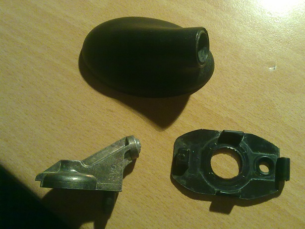

Volevo sostituire l'antena originale con una più piccola, ma una volta svitato lo stelo originale, sulla basetta rimane il perno filettato, che però devo sostituire, per poter avvitare quella piccola, ora il problema sta nel fatto, che tale perno non si svita, ho provato anche con una pinza, qualcono di voi lo ha gia tolto? o è tutto attaccato alla basetta?, non dovrò mica sostituirla?

Ciao :) Purtroppo il perno dell'antenna è fisso e non si puo' levare.... L'unica soluzione è prendere un'antenna con attacco femmina da 6mm... cmq se ti puo' interessare se cerchi nel campo "cerca" inserendo antenna e misure puoi trovare quello che cerchi nel dettaglio. ;)
come puoi ben vedere in foto il filetto (che qui non c'è perchè lo spezzai) è tutto un pezzo con l'interno della base d'antenna.
di solito le antennine after hanno i filetti intercambiabili. hai provato a toglierlo direttamente dall'antenna??
se non si può ti tocca di prendere un altra antenna :dry:
