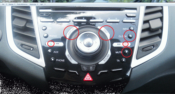

ti allego una foto (ho dovuto metterla in GIF perchè in PNG mi dava problemi :huh: ):
telefono verde/rosso : possibilità di aprire/chiudere una chiamata in entrata da li (oppure lo si fa tramite tramite i tasti lunghi in basso). più intuitiva come cosa
Mute : ammutolisce qualsiasi cosa, dalla radio al lettore cd alla presa Aux
Display : visualizza data e ora anche durante la riproduzione di un brano o mentre si ascolta la radio
Clock : per cambiare l'ora corrente (oppure lo si può fare tramite i 2 pulsanti ai lati dello schermo centrale, ma li ci arrivi prima con la mano :laugh: )
DSP : non ricordo cos'è :laugh: :laugh:
Ovviamente per far funzionare i nuovi pulsanti oltre che alla mascherina bisogna essere muniti di unità centrale SONY.
Per il resto le maggiori differenze che ho riscontrato sono:
Aumento velocità di ricerca sulla chiavetta (non appare più il messaggio "attendere")
Maggiore potenza dell'impianto rispetto al PSS. E' una lieve differenza, non pensare chissà che cosa :)
Non ho ancora cambiato il modulo del bluetooth (ho ancora quello del PSS). cambiandolo si ha accesso a dei nuovi comandi vocali (EDIT: volevo dire che alcuni sono cambiati o rivisti, non che ne hanno messi dei nuovi :laugh: ).
Il SONY inoltre riesce a capire meglio i nostri comandi, è più intuitivo.
Credo di aver messo tutto, se mi viene in mente qualcos'altro lo posto qui :laugh:

Re: DA PSS A PSS SONY 25/08/2012 00:33 #197146
spiegazione esaustiva con tanto di immagine :cheer:
ora però mi hai fatto venire un altro dubbio: quali sono questi nuovi comandi vocali?
