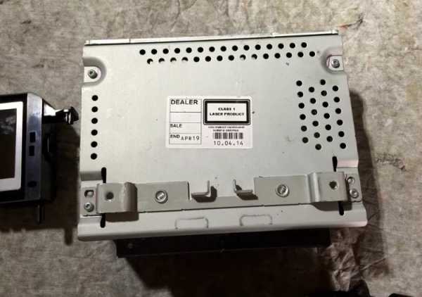

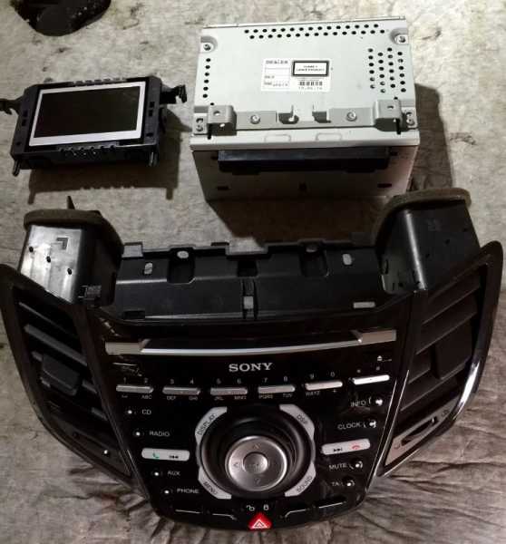

ho acquistato un kit completo del Sony sound system ( quello con lo schermo a colori per intenderci ) usato ( il venditore dice che è compatibile con la mia, mi deve ancora arrivare... ) comprensivo di display, lettore interno, pulsantiera e modulo Bluetooth.

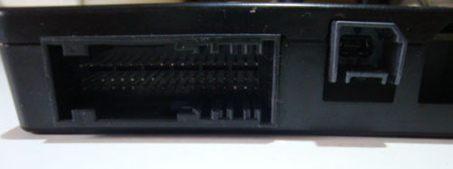

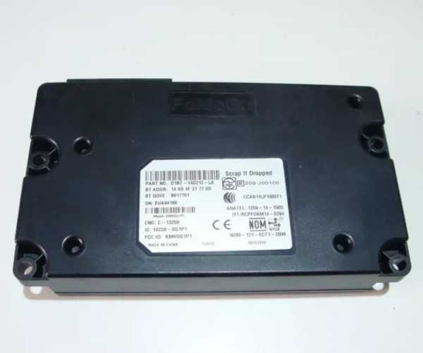

il kit che ho preso non dovrebbe comprendere i cavi... Dove li potrei comprare e con che codice ?
Se puoi aiutarmi ti allego anche le foto di ciò che ho preso
Il modulo bluetooth

I cavi della radio che hai penso vadano bene, a meno che non ci siano differenze tra il 2014 ed il 2015... Non so però se il cavo dello schermo cambia tra la versione matrix a 2 linee e quelle superiori.
Mi viene un dubbio guardando il modulo BT, sembra quello di una Focus/C-max e sinceramente non ho idea se sia compatibile o meno; forse cambiano solo le dimensioni/fori? Per Il cavo usb dovresti essere in grado di utilizzare quello che hai, è sicuramente più lungo della versione BT.
Infine c'è l'incognita del riconoscimento da parte del body computer, è probabile che sia necessario attivare le voci relative alla radio e BT in centralina tramite IDS o ELM327, ma se arrivi a questo punto senza inconvenienti è facilmente risolvibile.

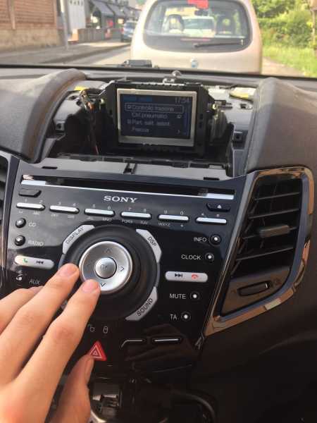

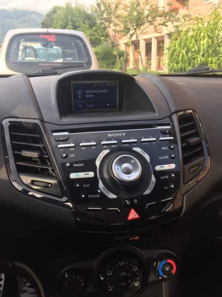

Re:Topic ufficiale Sound System 08/06/2016 17:46 #322013
Il body computer accetta correttamente l'auto radio sulla mia FoFi ed è "plug & play"
PS: Dietro al Sony sound system non c'è la porta USB come la mia precedente radio quindi sono obbligato ad attendere l'arrivo del modulo Bluetooth sperando di avere i cavi giusti.
