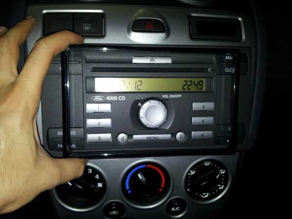

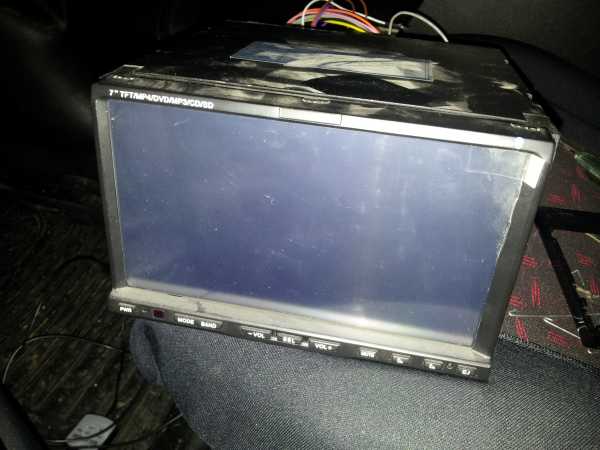

spero di non scatenare le ire di nessun amministratore ma volevo qualche parere su questa sostituzione che vorrei effettuare. Innanzitutto i temgo a precisare che parliamo di una fofiesta titanium del 2008 mk6, che monta di serie un autoradio ford 6000cd e che vorró sostituire con un 2din made in china comprato per sbaglio da mio fratello.

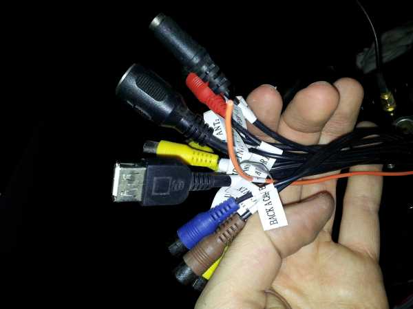

Vi posto un pó di foto e pareri... quelli che sostituirá è 4x45w, peró tutto quel casino di fili che porta sul retro mi preoccupa. Credete che ne valga la pena l'operazione? Come si puó osservare dalle foto lo schermo è di dimensioni minori dell'originLe quindi dovró adottare una cornice di chiusura... ne esistono già in commercio?

Devi solo comprare un adattatore per 2 din e un adattatore iso per il cablaggio. Controlla sul sito della phonocar per vedere se trovi quello che ti serve

Dalla foto cge hai messo dei cavi non vedo i cavi corrente segnali ecc ecc cimunque di solito sono gli iso cone dice Fabio... quindi devi cercare un adattatore da impianto ford a impianto iso la phonocar lo fa perche io lo montai sulla focus ;)
