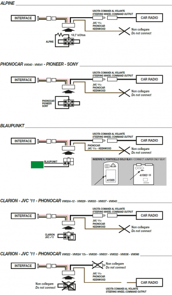

Ciao a tutti,
Visto che non ho trovato niente sul forum riguardo questo argomento, ho deciso di inziare una discussione con tutti i dettagli di questo oggettino.
Premetto che ne possiedo 2 entrambi comprati usati e non li ho ancora provati ufficialmente.
Intanto linko le guide per il cablaggio in base alle autoradio e il modello di auto:
www.phonocar.it/media/userfiles/manuali/..._085_Connessioni.pdf
E la guida alla programmazione:
www.phonocar.it/media/userfiles/manuali/...3_Programmazione.pdf
Il problema di questo scatolotto è che costa caro, e quindi consiglio di prenderlo usato, magari da qualcuno che lo smonta da altre auto.
Succede che però arrivi senza plug per l'autoradio che ci serve essendo magari installato da un installatore che ha provveduto a gettare quelli che non servivano (come è successo a me).
La cosa positiva è che basta ponticellare correttamente i fili per ricreare il plug che ci serve. Quella negativa è che non si è mai sicuri di interpretare correttamente quello che c'è scritto nel manuale.
Vi allego un immagine che fa capire meglio come sono fatti i connettori.
Voi lo avete? come vi trovate? Come lo avete connesso?

Ciao, scusa per il ritardo, è da un po che non controllo il forum. Allora, io ho montato il kit 4/083 e funziona perfettamente.
Il positivo e negativo della scatoletta li ho presi dal 12v della batteria (filo giallo), (non quello sotto chiave (filo rosso)) e la massa.
Effettivamente, se lo compri nuovo, il kit ha in dotazione tutti i connettori del caso, che ti servono per le principali radio. io l'ho comprato usato, e mi mancavano tutti gli spinotti, l'unico che c'era non mi serviva..
Così ne ho comprato un altro usato, visto che dallo schema della phonocar non ci capivo niente e mi sono creato i connettori.
Attualmente, possiedo 2 scatolotti e se non l'hai ancora comprato, sarei felice di vendertene uno.
Le altre istruzioni per la configurazione le trovi nel documento che fornisce la phonocar..
