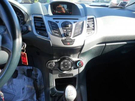

ciao ragazzi ho trovato uno ke mi vende stereo e clima della titanium cm nel link solo che io ho una fiesta del 2010 plus ovvero cn lo stereo base senza usb ecc. cm in foto la mia domanda è: lo posso montare c'è qualcosa ke devo sapere prima?

Puoi montare quello stereo, ma non avrai i comandi vocali finché non sostituirsi la leva delle frecce con quella che include anche il tasto per i comandi vocali.
Il clima invece resta manuale, non puoi mettere la mascherina di quello automatico

montare lo puoi montare tranquillamente, la mascherina e lo schermo sono facilmente sostituibili senza problemi....
il problemi stanno nel funzionamento, in pratica una volta montato il tutto (schermo, tastiera, modulo BT, porta USB ecc ecc) dovrai andare in Ford a farti attivare il modulo BT altrimenti, oltre a non avere la possibilità di utilizzare il bluetooth, non funzioneranno nemmeno la porta USB e l'ingresso AUX.
In oltre, per i comandi vocali, non serve solo la levetta con il pulsante, ma anche in questo caso, serve un attivazione della centralina tramite IDS (sempre in officina Ford)....però questa è una funzione "superflua", nel senso che puoi tranquillamente non averla e lo stereo funzionerà in tutta la sua completezza! Io ho fatto la conversione a novembre 2012 e ancora non ho attivato i comandi vocali (benché abbia la leva con il tasto)
Nell'annuncio non vedo il microfono, in caso mancasse, il cavo costa 20€ nuovo e il microfono non lo so, ma non penso più di tanto!
relativamente al clima, puoi mettere quella consolle, ma è del tutto inutile.... non potresti controllare più il flusso dell'aria, non funzionerebbe l'aria condizionata e non so cos'altro..... in pratica, ti consiglio di tenere le manopole che hai di serie! :)
