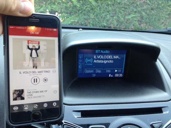

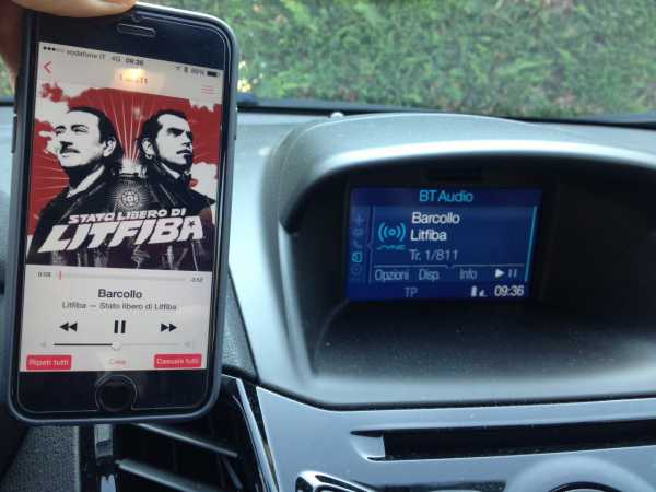

titoli canzoni via bluetooth 02/06/2015 08:43 #302923
ecco le mie foto

titoli canzoni via bluetooth 02/06/2015 09:06 #302924
Dipende dal telefono, con l'S3 non visualizzava i titoli, mentre con l'iPhone 6 si!

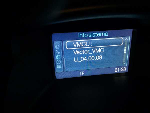

titoli canzoni via bluetooth 02/06/2015 11:36 #302935
ciao questo è il mio sistema
  • Bumbex
  • Avatar di Bumbex
  • Messaggi: 362

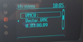

titoli canzoni via bluetooth 02/06/2015 12:03 #302939
grazie mille
io ho vmc 3.00.09 e tu vmc 4.00.08
forse e' quello il problema... ma se non sono stati pubblicati altri aggiornamenti dal 2012...

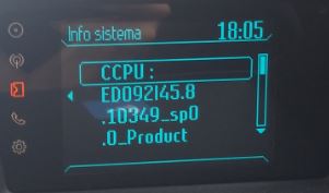

titoli canzoni via bluetooth 02/06/2015 12:13 #302941
la mia il 19.03.2014
pero' ho lo schermo monocromatico, non quello a colori. non ho il navigatore, per intenderci, solo il pss
adesso sbircio un po' sull'etis e vedo se trovo qualcosa.
faresti un GROSSO favore se potessi fotografare anche le altre schermate del campo informazioni :)

titoli canzoni via bluetooth 02/06/2015 12:38 #302943
OK se le trovo volentieri...le posto verso sera....
