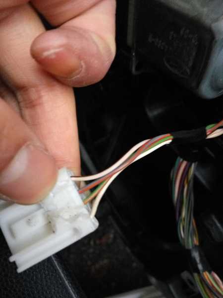

Ciao ragazzi, mi hanno regalato a natale una coppia di hertz ev 165.5. Ho smontato la portiera ma mi sono accorto che le casse di serie sono connesse con un adattatore particolare(con quattro pin di quattro cavi al + ed il -, che tipo di adattatore devo cercare? Per quanto riguarda invece l'adattatore per avvitarle va bene quello della phonocar giusto? Vi ringrazio

2 sono i cavi in ingresso e 2 sono quelli il uscita che vanno ai tweeter. taglia il connettore, ponticella + con + e - con - e collega le casse con 2 faston semplici

Quindi devo ponticellare quali cavi? Nel senso dei quattro cavi che sono presenti in foto quali devo ponticellare insieme? (non saprei proprio quali siano i più e quali i meno). Sei stato gentilissimo, ti ringrazio!

guarda dovresti vedere con un tester e misurare la continuità tra cassa e tweeter per trovare i 2 fili che vanno al tweeter. una volta esclusi i fili dei tweeter per trovare la polarità della cassa con una pila da 1.5v colleghi i 2 poli con un filo alla cassa. se si sposta in avanti la polarità è corretta (+ delle casse, + della pila), altrimenti inverti. quindi quando poi sai positivo e negativo della cassa confronti il connettore coi fili che arrivano e puoi tagliarlo e fare i collegamenti
