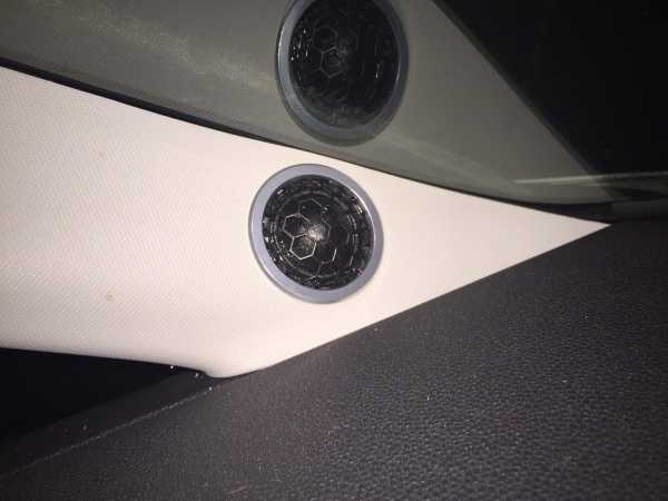

Re:Sub Attivo Autoradio Scalda... 23/02/2016 19:59 #317427
@Fabietto: Scusa, posso chiederti che Tweeter hai preso "marca" e dove gli hai montati?
Presumo sui due laterali in plastica dove poggia la cappelliera anche se preferirei non fare die buchi grandi,ammesso che tù gli abbia fatti... comunque dovrebbero esserci "Tweeter" già predisposti con un piccolo contenitore dedicato.
Grazie mille e buona serata.

Re:Sub Attivo Autoradio Scalda... 23/02/2016 20:53 #317434
Ho montato 2 tweeter con griglia originali di una zafira. Ho forato accanto alle maniglie e li ho messi li. Ho successivamente abbassato il volume con delle resistenze in serie perché erano troppo invadenti

Re:Sub Attivo Autoradio Scalda... 24/02/2016 11:15 #317446
Perfetto grazie.
Quindi hai la 4 porte...io proverò a metterli dietro come descritto (ho trovato dei modelli poco invasivi dell'Alpine o Hertz...) poi se troppo presenti li attenuo anche io con una resistenza.
Grazie mille!!!

Re:Sub Attivo Autoradio Scalda... 24/02/2016 12:55 #317450
ciao io lì ho messi sui montati e la scena sonora è cambiata notevolmente....

Re:Sub Attivo Autoradio Scalda... 24/02/2016 16:44 #317467
Fantastico!!!
Io ho visto gli Alpine SXE-1006TW sono sia da incasso (come hai fatto tù ) li vendono su aby a soli 15 euro (contro i 30 di listino) oppure danno anche il supportino così evito di afre fori e potrei metterli o nella parte alta o nei lati della "cappelliera".
Una domanda tu non hai gli airbag la sotto? io ho provato ad alzare la plastica ma ci sta l'Airbag tutto ripiegato...forse la 4 porte è differente.
Tutto sommato anche messi dietro credo che vadano benino.
Grazie ancora!
