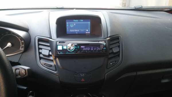

Re:Aiuto collegamento antenna 05/05/2016 18:21 #320637
Dovrei farlo nero lucido più avanti, sicuramente sta meglio

Re:Aiuto collegamento antenna 05/05/2016 18:44 #320639
grazie per la foto.... ho visto che hai mantenuto lo schermo piccolo, ti rimangono i messaggi sul display come porte aperte , temperatura aria condizionata e ecc ecc?

Re:Aiuto collegamento antenna 06/05/2016 09:08 #320669
Sì quei messaggi lì sì ;)
