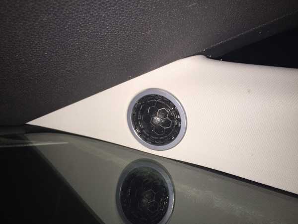

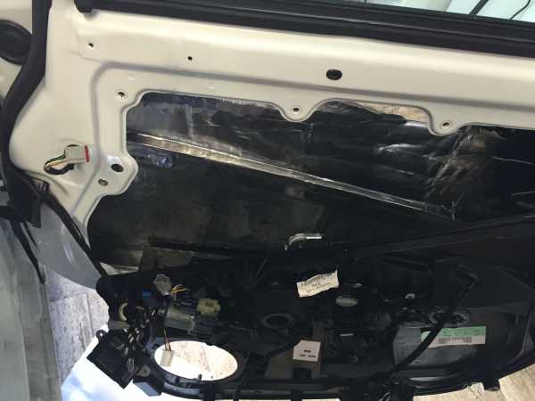

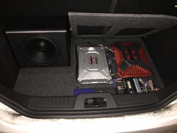

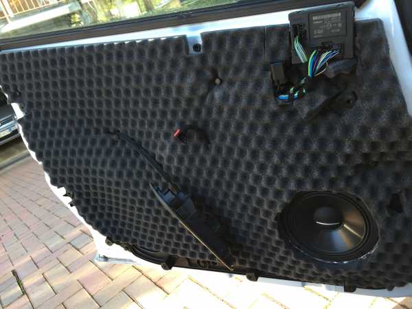

Ciao , se ti serve aiuto fai un fischio , finito il mio impianto sulla fiesta 15 td anno 2014, con processore audio bit ten, due ampli messi nel doppio fondo del baule, woover in portiera e Twitter nei montanti. Stasera ti posto delle foto.

Se mi invii delle foto le guardo volentieri!! Comunque ora come ora mi manca soltanto da mettere il sub con relativo cassone, togliere una ronza, scambiare dei cavi e sono a posto

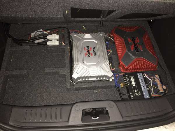

ciao scusa del ritardo... si ho dovuto lasciare la sorgente originale per non perdere le impostazioni della macchina.... comunque sono convinto che si possa cambiare radio senza perdere i menu della macchina....
ecco questo è il mio picco impianto....

Ciao Bumbex,
bello mi piace come hai sistemato gli ampli, ma non senti un po di distorsione quando alzi la radio al massimo? Quanti watt erogano gli ampli per il front e il rear?

Smontaggio parti varie ford fiesta x impianto audi 13/07/2016 11:40 #323075
No, hai il Bit Ten? Come processore audio? Ho dovuto tarare l ingresso ad alto livello , si sente bene ma non è come avere un autoradio After market con uscite in rca

Smontaggio parti varie ford fiesta x impianto audi 13/07/2016 11:58 #323076
No, ti spiego: all'inizio anche io avevo tarato il bit ten con l'alto ingresso ma comunque a livello massimo l'autoradio distorceva in un modo orrendo e quindi ho dovuto estrarre gli RCA dall'autoradio di serie ed entrare con quelli nel bit ten. Devo dire che il risultato è stato molto buono a parte una ronza dovuta alla schermatura degli rca
