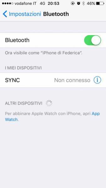

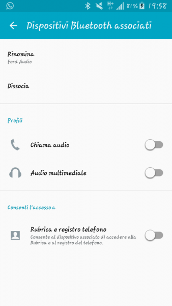

Problema con sync, l'audio chiamata non funziona 13/08/2016 01:44 #323919
Trova questa schermata almeno su Android è questa attiva le opzioni

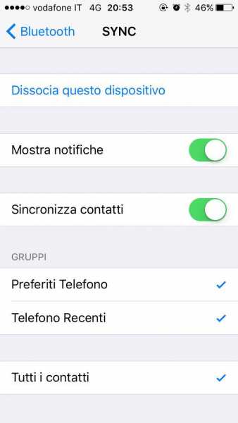

Problema con sync, l'audio chiamata non funziona 14/08/2016 20:09 #323942
Su ios le schermate sono diverse T______T Non ci sono queste spunte!
