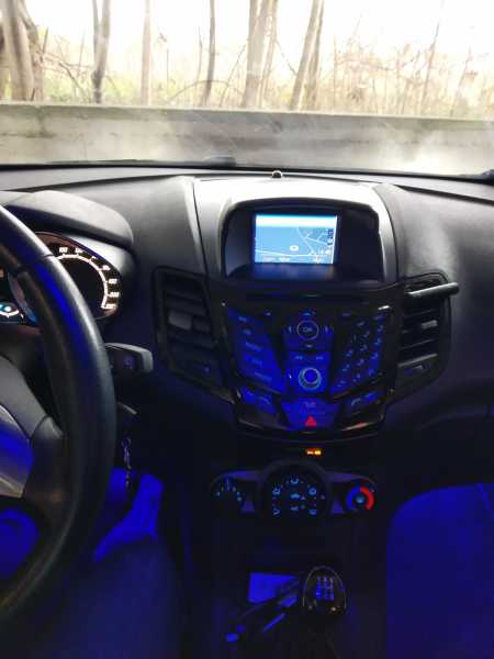

grazie mille rixxy peccato sarebbe stato carina la scritta, e cmq confermo che la voce del nav non c'è bisogna fare quella modifica citata in precedenza, ho una plus del 2014 credevo fosse già predisposta ma non è così appena trovo quei cavetti usati nella modifica mi sembra da vargas dovrò farla pure io

con la guida che avete fatto non sara complicato bisogna avere un pò di manualità, cmq a parte l'audio funziona tutto benissimo le portiere aperte la funzione tmps è integrato perfettamente con il sync ho solo tre cosette da sistemare l'audio il supporto per il display e appena mi arriva il cavo collego la telecamera allo schermo che adesso ho il monitor sullo specchietto

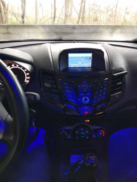

tutto fatto navigatore funzionante e sistemato pure l'audio :)
grazie per l'ottima guida
