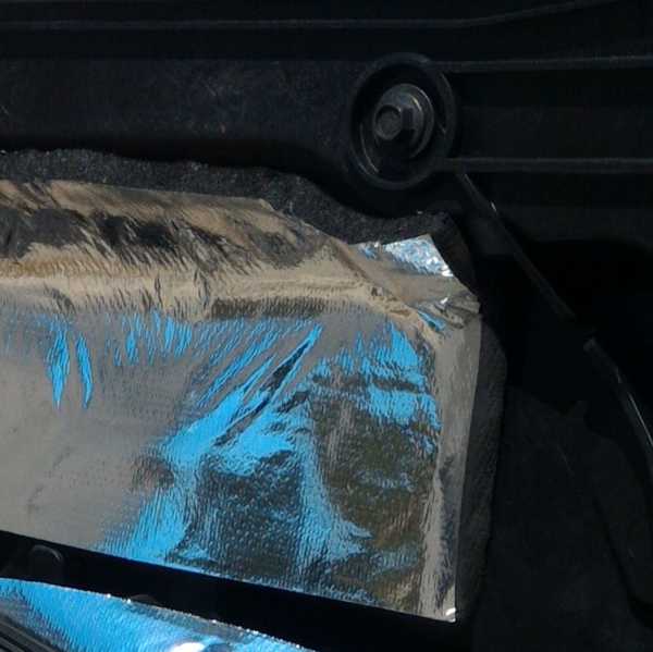

Il prodotto che ho utilizzato è in fogli e ha un lato adesivo, l'altro in alluminio telato, (tipo il nastro americano per intenderci), e nel mezzo una spugna compatta ma comunque morbida se si preme di circa 7 mm.
Non vorrei che questa spugna nel mezzo ammortizzi e mangi i bassi prodotti dal woofer che vedo muoversi alla grande.
L'stp gold o silver che compattezza ha? ho visto alcuni video e mi pare abbia tipo la compattezza di una camera d'aria in gomma rivestita da alluminio. Siccome non ho centri installatori in zona, vorrei capire se risolvo togliendo tutto e mettendo l'stp.

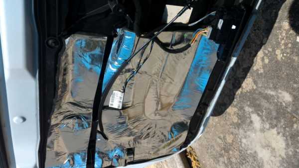

Per ora ho insonorizzato mezza portella interna e la plastica esterna della portella.
questo è il crop del materiale, se si riesce a capire
