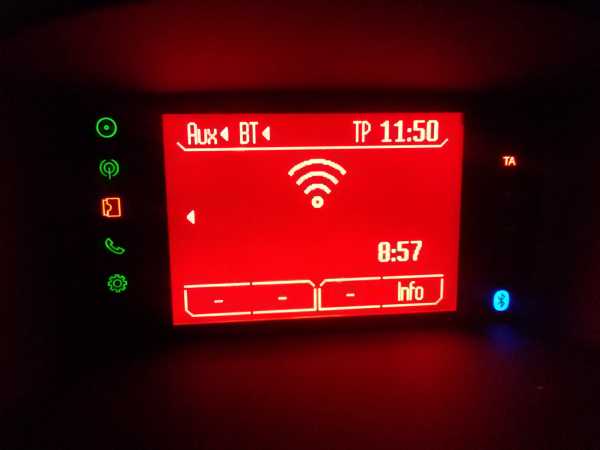

Ciao a tutti,ho una ford fiesta titanium gpl del 2009 con il premiumsound sistem.Da un paio di giorni mi da questo problema: quando clicco sul tasto AUX mi appare il simbolo del wifi sul PSS.Non mi aveva mai fatto una cosa del genere nel senso che ogni qualvolta premevo sul tasto aux mi appariva il menù con scritto ipod,usb,line in...

Quel simbolo che dici tu è lo streaming Bluetooth dal telefono o da qualsiasi dispositivo sia collegato.. in pratica non si sente la pennetta?

Basta continuare a premere sul tasto AUX per cambiare tra le varie sorgenti (USB/Bluetooth/AUX).

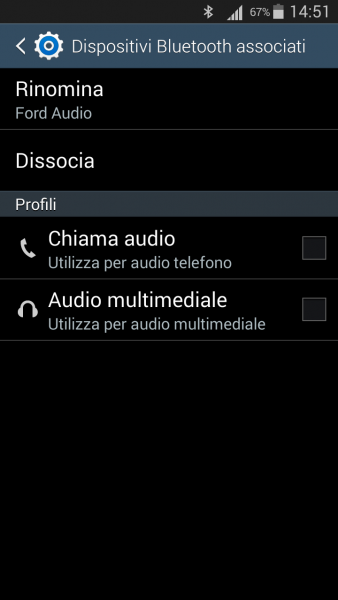

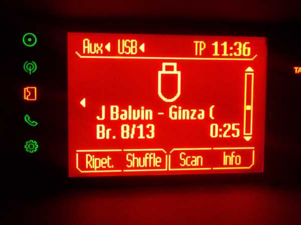

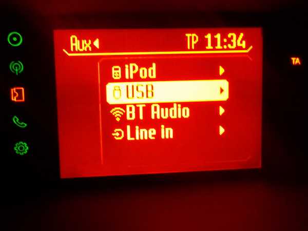

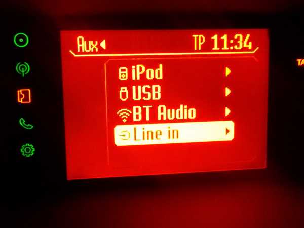

Ciao,grazie per la risposta.Questa mattina ho risolto il problema.Come correttamente tu hai scritto,il problema era legato al fatto che era attivo il Bluetooth sul mio smartphone.Quando infatti stamattina ho collegato la penna Usb al Pss,la penna Usb si è collegata correttamente al Pss dopo poco tempo.ll Bluetooth dello smartphone lo tenevo spento.Quando ho attivato il Bluetooth subito la penna Usb ha smesso di funzionare,e dopo poco tempo mi è apparso il simbolo della wifi quando premevo aux,Bluetooth.Dopo poco si sentiva la musica dello smartphone attraverso il Bluetooth (non avevo mai provato questa funzione).
Questa è la sequenza fotografica con cui ho collegato la penna Usb (le prime 3 foto)
e questa è foto relativa alla schermata che appare quando è attivo il Bluetooth.
Ho provato a disattivare la funzione Audio Multimediale cliccando sul tasto Bluetooth dello Smartphone (Samsung Galaxy S3 neo),poi su "Ford Audio",nella sezione Profili tolgo la spunta da "audio multimediale"
perchè volevo contemporaneamente utilizzare Bluetooth (per la parte vocale delle chiamate) e la pennaUsb per la parte audio,però non mi fa entrare nel menu relativo alla penna Usb del Pss,nel senso che se clicco su Usb non succede niente.
Credo che a questo punto l'utilizzo del Bluetooth sia con entrambi i profili attivi ("chiama audio" - "audio multimediale") che con "audio multimediale" disattivato vada in conflitto con la Penna Usb
Comunque verificherò se sia possibile far funzionare sia il Bluetooth (solo funzione "chiama audio") che che la penna Usb
A voi funziona in questa modalità?
Fatemi sapere.Vi ringrazio intanto per le spiegazioni che mi avete fornito.
