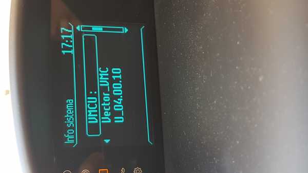

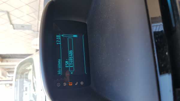

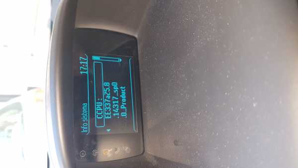

salve ! allora, sostituito il modulo bluetooth con uno versione D1BT-14D212-GA
al primo avvio ci ha messo un pò e poi è andato... anche se la differenza sta solo nei titoli da spotify ( non c'è nessun'altra feature ? non vedo app spotify nello stereo nè altro)
oggi entrando in macchina , dopo aver cambiato il modulo ieri pomeriggio, il bluetooth non partiva e non si collegava, restava su disabilitato, ed ai tentativi di connessione, diceva "bluetooth disabilitato, abilitare?" ma anche se lo riabilitavo non andava, e uscendo dal menu e rientrando lo ritrovavo disabilitato. ho dovuto staccare / rimettere il fusibile e reinizializzare e per ora va, speriamo !
dite che dovrei fare qualche aggiornamento ?
sostituzione autoradio fiesta 2013 29/07/2017 19:19 #335517
Come accennato in PM la versione AJ corrisponde alla 5.8, aggiornabile alla 5.9 :)
Trovi le informazioni per aggiornare ed il download su questo LINK
  • Cesco88
  • Avatar di Cesco88
  • 1.0 Ecoboost 100cv
  • Messaggi: 589
  • Ringraziamenti ricevuti 115
sostituzione autoradio fiesta 2013 29/07/2017 20:53 #335519
ho appena tolto il modulo dopo aver notato che nelle chiamate l'interlocutore non ascolta la mia voce, nè tantomeno la versione di sync che si apre ascolta la mia voce.
a proposito, non è sync quella che c'è, ma un'altra versione più limitata, ad esempio non ha neanche il controllo "chiama michele" e se premo il tasto non mi dice "sync" , ma altro
è normale ? non è che dovevo prendere un modulo bluetooth che iniziava con AM5T come quello che avevo, ma con le due lettere finali differenti ??
grazie !
sostituzione autoradio fiesta 2013 30/07/2017 06:30 #335523
Hai già eseguito l'aggiornamento alla 5.9?
Controlla anche che non sia attiva la modalità avanzata, puoi provare a reinizializzare il sync per resettare le impostazioni del precedente proprietario.
Per il codice di ricambio, la serie AM5T è solo Sync 1.0, sostituita dalla D1BT a partire dalla fine del 2014.
