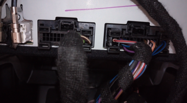

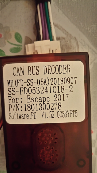

Ciao, in questi giorni mi è arrivata la seguente autoradio
it.aliexpress.com/item/HD-Android-6-0-Ca...1.0.0.2a624c4d3PxW7G
Possiedo una MKTB del 2015
Non ancora montato lo stereo perché prima di installarlo voglio studiarmi bene come vanno collegati i cavi.
Posto alcune foto sia dell'autoradio di serie che della nuova autoradio Android.
Il venditore mi ha assicurato che vengono mantenuti (comandi al volante, sensori di parcheggio e sync), però non avendola ancora montata non ho la conferma.
Ho alcune domande:

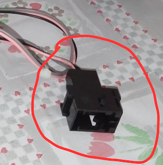

1. secondo voi il cavo cerchiato in rosso dell'immagine "cavo dubbio" va collegato al posto dello schermo originale?

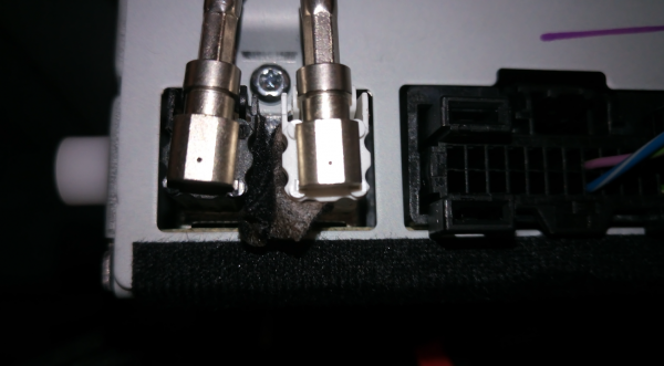

2. l'autoradio originale possiede due cavi per antenna radio, mentre la nuova Android ha la connessione per un solo cavo. Sono sufficienti entrambi i cavi radio, oppure il segnale radio si riceve bene anche con un solo cavo?

1) si,va collegato al posto dello schermo originale
2) personalmente non so a che serve il cao doppio ma ho visto che va benissimo con un cavo solo
ti confermo che vengono mantenuti tutti (a parte sensori parcheggio anteriori,se hai)
