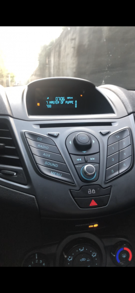

Buon pomeriggio e buona domenica a tutti i fordisti del forum,
chiedo aiuto a voi in quanto sono a dir poco ignorante sul da farsi: sono in possesso di una Fiesta del 2013 con stereo originale Ford con AUX + USB. Per comodità e per una mia fissazione personale sono andato alla ricerca di uno stereo che avesse anche il Bluetooth e invece sono incappato in un navigatore satellitare (sempre Ford) per la mia Fiesta, che mi sono portato a casa per poco più di un centinaio di euro. Con questo NAV, che comprende schermo, schedina con le mappe dell’Europa e stereo mi sono procurato la pulsantiera centrale col tasto NAV-MAP e il cupolino del cruscotto che proteggerà lo schermo nuovo con SD annessa. Oltre a questo ho anche ordinato l’antenna GPS e una prolunga doppio Fakra Z per collegare il nuovo schermo e anche la “aggeggio” che si collega allo strumento di diagnosi dell’auto. Ora però i dubbi che mi assalgono sono diversi:
1) il tipo di Fiesta che possiedo ha già di serie il connettore per la centralina Bluetooth?
2) per eseguire “l’upgrade” col navigatore sono in possesso di tutto o mi manca ancora qualcosa?
3) curiosando per il forum ho visto che dovrò modificare i collegamenti elettrici e poi dovrò far riconoscere il nav alla centralina tramite lo strumento di diagnosi, avete qualche dettaglio su questa procedura?
Vi ringrazio in anticipo e spero di non aver postato una discussione doppia e di averla aperta nella sezione corretta.

Axorazor innanzitutto ti ringrazio per la risposta, però il mio intento era riuscire a montare questo NAVSAT che è già in mio possesso; più che altro mi interessava sapere come comportarmi con i collegamenti elettrici dato che ho tolto le due viti di plastica sotto il portaoggetti lato passeggero e ho scoperto che lì ci sono una miriade di connettori ma non quello per la centralina Bluetooth :S
Temo proprio che io debba sostituire la treccia dei cavi che dallo stereo vanno fino all’USB e AUX e metterne una che abbia anche il connettore per la centralina, ma al momento sto brancolando nel buio, dato che non ne so nulla :(
