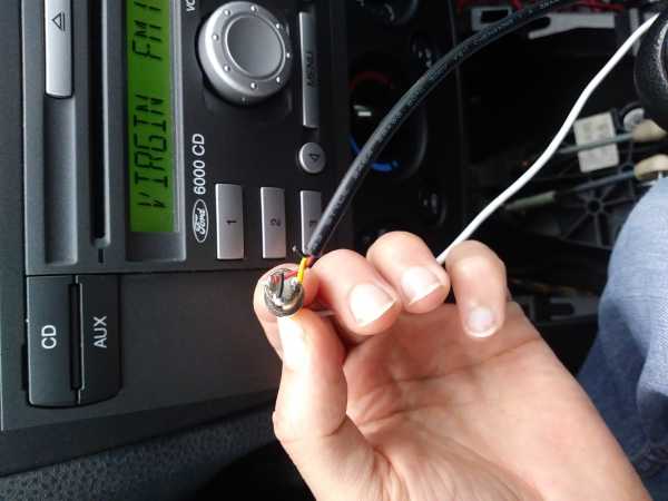

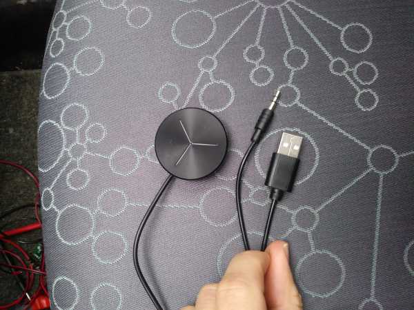

Ciao a tutti,
sto provando anch'io ad installare un dispositivo bluetooth ma non ottengo i risultati desiderati in quanto quando collego l'alimentazione dalla presa accendi sigari si crea un disturbo nell'audio tipo ronzio .
Vi spiego come ho fatto, magari insieme riusciamo a trovare qual'è l'errore.
1) da dietro l'autoradio ho collegato il cavo AUX (www.ebay.it/itm/184255797955) tagliando lo spinotto e saldandolo con un jack femmina 3.5.
2) ho collegato il dispositivo bluetooth (www.amazon.it/gp/product/B017660N48/ref=...01_s01?ie=UTF8&psc=1) all'alimentazione usb dell'accendisigari ed al jack femmina.
Ho verificato che l'installazione jack funziona correttamente infatti collegando solo il jack col telefono riproduce senza interferenze; mentre se collego il dispositivo bluetooth all'alimentazione della macchina compare il disturbo audio.
Ho provato a collegare l'alimentazione del bluetooth con dei cavi esterni direttamente alla batteria della macchina ed il rumore persiste, mentre collegandolo ad una batteria ausiliaria, il rumore svanisce. Quindi è un problema di interferenza ma non capisco da dove nasce.
Spero che qualcuno mi può aiutare!?
