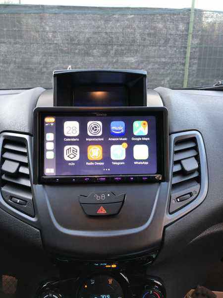

chiarimenti su autoradio mk7 plus 06/08/2020 18:04 #358050
ciao ho preso tutto in questo sito : www.carmedio.de/
  • Bumbex
  • Avatar di Bumbex
  • Messaggi: 362
chiarimenti su autoradio mk7 plus 06/08/2020 18:06 #358051

chiarimenti su autoradio mk7 plus 07/08/2020 06:26 #358061
Ottimo! Grazie!
Bella installazione!

chiarimenti su autoradio mk7 plus 07/08/2020 07:32 #358062
si funzionano ho preso una centralina apposita alla mia macchina
