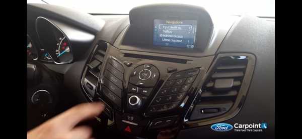

Vorrei inserire il Sync 3 sulla mia Fiesta immatricolata il 2014,
Prima di tutto vorrei capire se é possibile aggiornare solo l' attuale Sync dotato anche di navigatore, oppure se si può fare tramite sostituzione dell' autoradio.
Ho visto 2 video che lo fanno, ma il primo: cambia o modifica un autoradio diverso dal mio,
Il secondo: già l' ha montato
Non riesco a capire come funziona la cosa.
Spero in qualcuno più esperto che può almeno spiegarmi e indirizzarmi.
Ho visto anche le autoradio After, ma possibilmente preferirei nettamente il nuovo Sync.
Grazie infinite a tutti
Vedo che non riporta i link video, eccoli
1:https://youtu.be/yjWmBL23r4U
2:https://youtu.be/OyY1IF1BD30
In foto il Sync che ho ora, dotato anche di navigatore

Ciao ! Tu monti la mia stessa autoradio con il Nav. Purtroppo non si puo aggiornare al Sync 3 e non puoi nemmeno sostituirla con una di quelle dei video che hai linkato . Nei video trovi il modello americano , che non è possibile installarlo sulla nostra in quanto hanno un sistema e una cablatura totalmente diversa.
Io sto ovviando con un autoradio Android da 9" , aspetto che mi arrivi per effettuare tutti i test.
