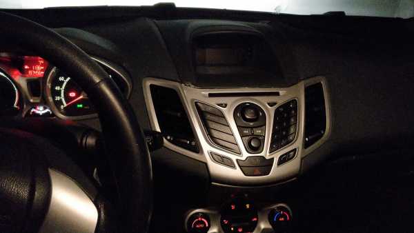

Salve, sono da 2 giorni possessore di una Ford Fiesta titanium del 2009, l'auto l'ho vista prima di acquistare due volte e funzionava tutto.Dopo averla acquistata ed aver utilizzato l'auto per un paio d'ore, mi sono accorto che il display e la radio erano spenti e non davano più segni di vita, ho provato a spegnere e riaccendere l'auto ma nulla, ho pensato subito ai fusibili, così li ho controllati sia nel cofano che dietro il portaoggetti lato passeggero, ma nulla, erano tutti sani, cosa può essere successo?

Capito, quindi anche la tastiera si spegne come in questo modo, ma da cosa dipende? Il display a cosa è collegato?

Infatti, ho smontato il display e ho notato che è un problema del spinotto, perché è tornato a funzionare, ultima cosa ho provato a premere phone e sul display esce scritto silenziato, come collego il bluetooth?
