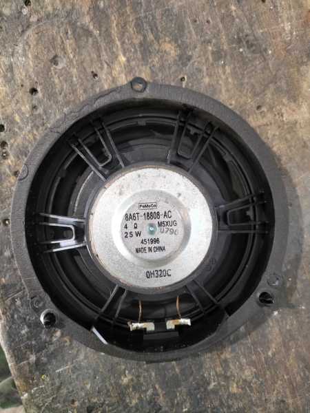

Ciao a tutti, ieri ho smontato la portiera per cambiare la cassa audio ma mi sono fermato trovando questa cassa... Ma è giusta per questa auto? La macchina è la fiesta del 2010...io ho presa usata.... La cassa di serie, che watt ha? Grazie mille

Cassa originale di fabbrica FoMoCo ( FOrd MOtor COmpany) potenza max 25Watt 4Ohm. Bassa qualità....se la sostituirai, ma manterrai lo stereo originale, non allontanarti troppo da quel valore e prendi una cassa molto sensibile ( 90÷92 Db) altrimenti non avrai resa migliore.

Perfetto, grazie mille ????????????
