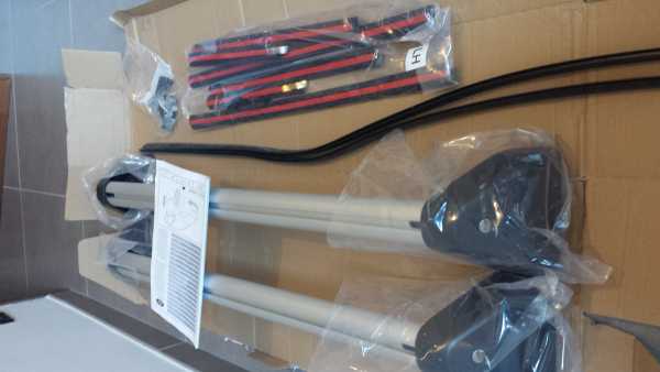

Barre portatutto 28/07/2017 17:40 #335492
Alla fine ho preso il kit originale da internet a 169€ (+ spese sped).
Questo il contenuto del kit per quanti fossero interessati
Quelle con le strisce rosse sono quelle adesive da rimettere sul tetto.
Il manuale sembra molto chiaro.
