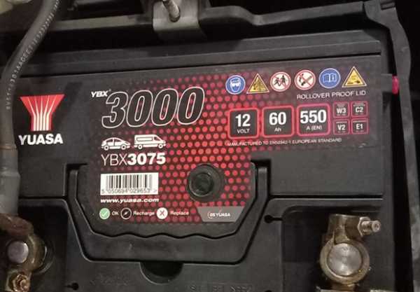

Salve,
Ho cambiato da poco la batteria della mia Ford Fiesta 1.2 del 2012 (In foto la batteria attuale).
Acquisterei questi - cavi -
Vorrei chiedervi che amperaggio 'di spunto', penso si dica cosi, devono avere i cavi ?
Grazie per eventuali aiuti.
Ultima modifica: 24/11/2023 23:59 da Stefano71Roma.
Cavi Accensione Batteria Scarica 25/11/2023 22:17 #362100
Ciao! I cavi nel link che hai messo non sembrano di grande qualità, non è nemmeno specificata la sezione dei fili, solo il loro amperaggio massimo (che però non si sa con che criterio sia stato stabilito).
Inolte, il peso di un solo kg per 3 metri di cavo più le pinze fa sospettare che di rame lì dentro non ce ne sia molto.
Idealmente, per dei cavi di qualità, ci vogliono almeno 16 mm2 di sezione di rame. Ahimé, potresti dover spendere anche il doppio.
