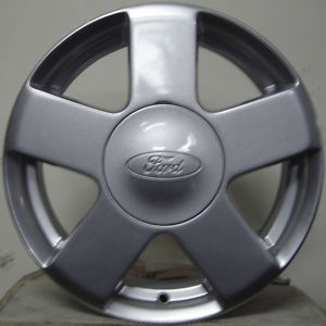

Ho trovato dei cerchi 15 in ferro praticamente nuovi, però si trattano dei cerchi dell'ultima serie di fiesta.. secondo voi montano nella mia auto e con le caratteristiche delle mie gomme???
quale hai tu che non mi ricordo?? :)
Questi :)
img16.imageshack.us/img16/3135/foto0624u.jpg
e volevo sostituirli con quelli in ferro
scusa linka meglio per favore...ho provato a copiare il link nell'url e mi è saltata fuori una in carne vestita d'oro :laugh: :laugh: :laugh: :laugh:
o dio! sul serio? quale è il link? ahahhaha.. ecco il link "vero"
imageshack.us/photo/my-images/576/kgrhqeoknie2vrz1obnrud3.jpg/

questi che ho sono 15 a 4 fori che montano 195/50 e volevo sostituirli con quelli in ferro..

Re:I miei pneumatici sono da sostituire? e i cerchi? 21/12/2011 21:38 #147672
credo non ci siano problemi...bene o male quasi tutti i cerchi ford vanno bene su tutte le ford (a parte qualche caso)

Perfetto! io gli ho acquistati però ora mi sn posto una domanda... ma devo cambiare i bulloni? o vanno bene quelli dei cerchi in lega che ho?

Re:I miei pneumatici sono da sostituire? e i cerchi? 22/12/2011 19:45 #147887
per i cerchi in lega ci vogliono i bulloni per i lega
per i cerchi in ferro ci vogliono i bulloni da cerchio in ferro..differiscono da quelli in lega perchè sono più piccoli ed hanno una svasatura differente :)
