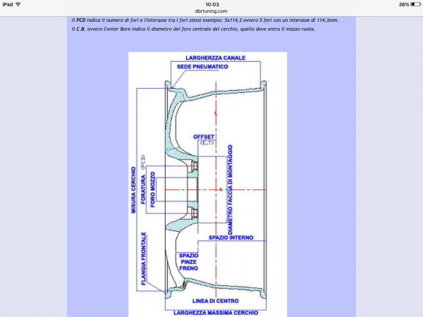

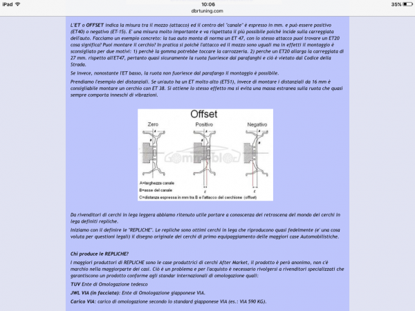

Ragazzi, ho una domanda: cerchi da 16 con canale da 7 e con et da 16, monterebbero bene su Fiesta con gomme 195/45/16 o rimangono troppo fuori?

Mi sembra che ci sia un po' di confusione nella tua domanda: off set (et) è una cosa, ed è probabile che tu non lo trovi uguale all'originale. Gli anelli invece vengono usati per il foro di centraggio del mozzo quando monti cerchi con il foro centrale più largo del mozzo e, a mio parere sono altamente sconsigliabili perché si usurano e comunque le forze trasmesse alla ruota in modo non adeguato rovinano prematuramente cuscinetti e quant'altro! Mi sembra impossibile che non trovi cerchi con il foro del mozzo uguale alla tua perche' ce ne sono davvero di tutti i tipi però potrei sbagliarmi perché non so' neanche le specifiche dei cerchi della mk8. Per farmi un idea dovrei sapere tutto: pollici diametro,larg. canale,off set ,diametro foro centraggio mozzo e misure foratura per bulloneria! Credo che le ultime due siano come la mia ma davvero lo ignoro. ;) Ciao.

Ok ho capito! Allora per quanto riguarda l'et non c'è problema, se monti un 38/40 vuol dire che la ruota sporgerà un po più in fuori rispetto a quanto è adesso! Esempio: se ora il tuo cerchio ha un et 47 e i nuovi sono et 40 vuol dire che ogni cerchio sporgerà più in fuori di 7 mm rispetto hai precedenti.
Però spero tu abbia capito il discorso che ti ho fatto sugli anelli di centraggio! Prendi solo cerchi che hanno il foro del mozzo uguale al tuo!
Nel link che mi hai mandato,nelle specifiche alla fine c'è scritto 73,1 che è la misura del foro centrale dei psw e credo che tu abbia un 63,4 come le precedenti versioni.......verificalo e muoviti di conseguenza. Sul cerchio che monti trovi tutte le specifiche o all'esterno o all'interno.
Per l'et no problem, 40 o 38 va bene lì ho presi anch'io!
