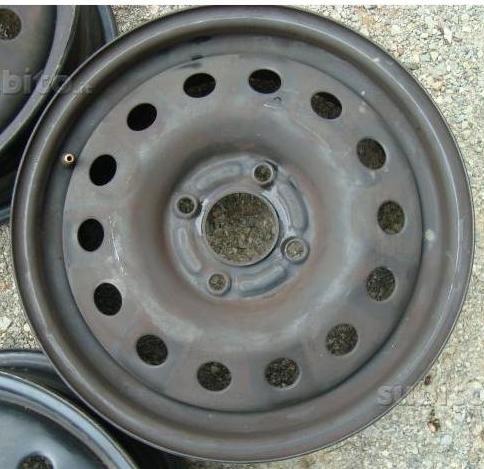

Re: compatibilità cerchi 17/11/2012 08:36 #208368
ciao, ecco la foto dei cerchi.
se si montano quindi non rischio che mi vadano a toccare da qualche parte o che rientrino troppo in dentro rispetto a quelli originali.

Re: compatibilità cerchi 17/11/2012 08:42 #208369
B)

Re: compatibilità cerchi 17/11/2012 08:50 #208370
scusate avevo sbagliato formato

@keef, non si apre la foto :dry:
