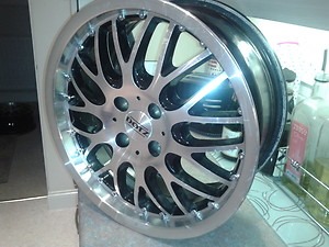

Buongiorno, ho ricevuto un offerta di questo tipo:
Marca: DOTZ GERMANY
Modello: MUGELLO
Misura : 6.5 x 15 ET 35
Certificato e omologato ,garantito . ( SICUREZZA CERTIFICATA !!)
Pochi pezzi disponibili
Prezzo : 15 : 440 EURO SET COMPLETO COMPRESE BULLONERIA E COPRIMOZZI
PREZZO IVATO CON BULLONERIA
e mi chiedevo con un ET 35 e 6,5J.......di quanto mi sporge per lato rispetto alle originali che ho?
e di questo prezzo che mi dite è conveniente?

Con queste misure sporgeresti sporgeresti 1,25 centimetri in più per parte rispetto agli originali... :) ...il prezzo che ti hanno fattp è buono per i cerchi che hai citato... :)
