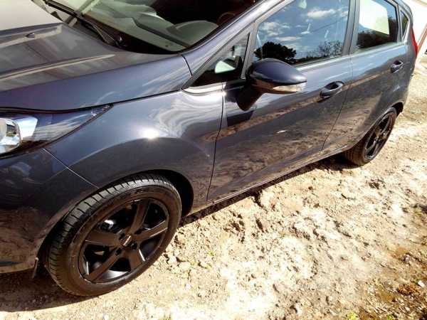

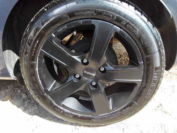

Re:R: Cerchi momo 22/05/2014 22:01 #272048
ragazzi sono arrivati i cerchi e li ho montati che ve ne pare
Inviato dal mio STX ULTRA utilizzando Tapatalk
