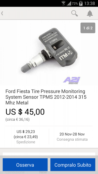

Re:cambio cerchi e gomme da estive a invernali 11/11/2014 15:00 #285581
  • aerre
  • Avatar di aerre
  • Messaggi: 7
Re:R: cambio cerchi e gomme da estive a invernali 11/11/2014 15:08 #285582
Me cojoni...40 euro a sensore!

Re:R: Re:cambio cerchi e gomme da estive a invernali 12/11/2014 20:14 #285742
aerre ha scritto:
Ragazzi scusate cosa e sto pezzo?? O meglio a cosa serve?? Io non ho il sensore pressione ma se comprende questi cosi si attiva?? Potete chiarirmi un po le idee??
