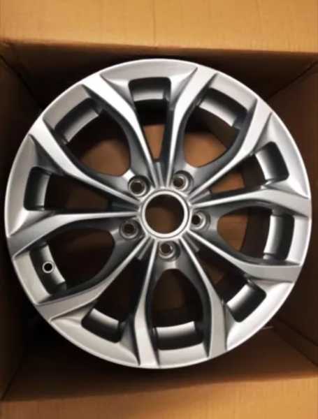

Ciao a tutti ragazzi, è un po' che cerco dei cerchi (scusate il gioco di parole) per la mia FoFi, ma purtroppo quei pochi che mi piacciono hanno tutti 5 fori, a questo punto sorge la domanda: cosa ne pensate degli adattatori da 4 a 5 fori? Esistono degli adattatori che non fungano anche da distanziali?
I cerchi che mi piacciono più in assoluto sono questi, ditemi cosa ne pensate B)

Re:Problema cerchi 17" 24/04/2015 08:59 #300158
Come fai a creare un adattatore che nn abbia spessore??? Comunque vai sicuramente fuori di credo 3/4 cm per ogni asse...... Si noterebbe subito... L'impresa vale la spesa?? Se ti fermano ti fanno il c**o

Re:Problema cerchi 17" 24/04/2015 09:18 #300159
No appunto, non vorrei degli adattatori che mi andassero a distanziare così tanto, magari ci sono degli adattatori meno spessi o con sistemi diversi...

Re:Problema cerchi 17" 24/04/2015 09:20 #300160
Il minimo saranno 16mm... Calcola che devono fare le veci del mozzo visto che ci attacchi la gomma quindi meno spessore meno resistenza... Ma perche nn cerchi cerchi (scusa il gioco di parole) da 16 a 4 fori?? E una modifica troppo rischiosa... A meno che nn cambi proprio i mozzi e allora apposto
