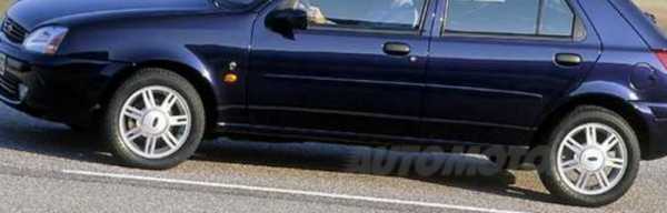

Buongiorno ragazzi!
Vorrei chiedervi una cosa!
Ho trovato dei cerchi di una Fiesta IV restyling, praticamente quelli che sono in foto.
I cerchi dovrebbero essere 14" o 15", e sono completi di pneumatici 185/55.
Li posso montare su una Fiesta mk7a del 2009?!?
Monto già i 16" con pneumatici 195/45 e per le strade delle mie zone non vanno affatto bene.][/b][/b]
