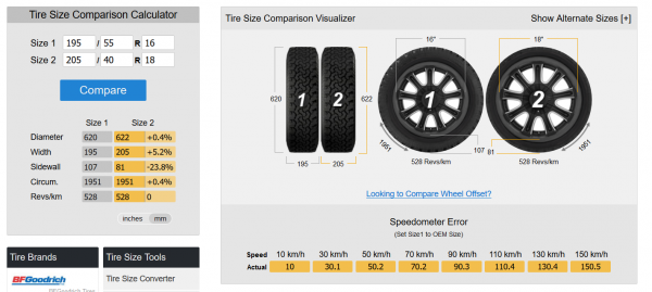

Se volessi sostituire le 195/55 R16 con le 205/40 r18, dovrei montare un limitatore di angolo sterzata? Il contakm andrebbe adattato? Al di là della rigidita, i consumi aumenterebbero?
Ho allegato un'immagine con i dati tecnici delle due ruote complete (cerchio e gomma montata): se i REVS/KM sono uguali, in teoria il contakm dovrebbe mantenre lo stesso "passo" e i consumi dovrebbero essere pressochè quasi uguali...per quanto rigurada il limitatore dell'angolo di sterzata? (acquisterei un cerchio con un ET uguale a quello presente nei cerchi montanti ora)

Le misure dei cerchi a libretto sono strutturate per non inficiare nella taratura del contachilometri. Come hai notato aumentando la dimensione del cerchio la spalla diventa sempre più bassa per mantenere il diametro totale entro un errore, in questo caso passando dai 16 ai 18 aumenti dello 0,4% il diametro, che è un valore assolutamente trascurabile.
Discorso diverso per quanto riguarda consumi e comfort di guida: aspettati un leggero consumo di carburante in più in quanto aumenta (anche se di poco) la larghezza della gomma. 1 cm in più di battistrada a terra e quasi 3 cm in meno di spalla.
Avrai un po' meno ripresa da fermo (trascurabile) ma guadagni in precisione di guida data dalla rigidità del complesso cerchio grande+gomma larga+spalla bassa.
Allo stesso modo perdi il comfort di guida in quanto sentirai con più facilità le asperità stradali ma guadagni in estetica.
Ho appena controllato i cerchi originali Ford: 16, 17 e 18 hanno tutti ET 47,5.
Significa che se Ford prevede il limitatore di sterzata sui cerchi da 18 dovrai montarlo per non portare la ruota a contatto di parti meccaniche/plastiche durante le manovre.
Forse e dico forse, giocando con l'ET de cerchio puoi pensare di montare un 18 a filo passaruota ed evitare il limitatore di sterzata, per il semplice fatto che portando il cerchio il più fuori possibile, girando tutto il volante a sinistra o a destra ottieni un ingombro interno inferiore.
Quest'ultima soluzione è tutta da vedere, in quanto non so di quanto rientrino i 18" originali rispetto alla carrozzeria, e andrebbero fatte delle prove.
