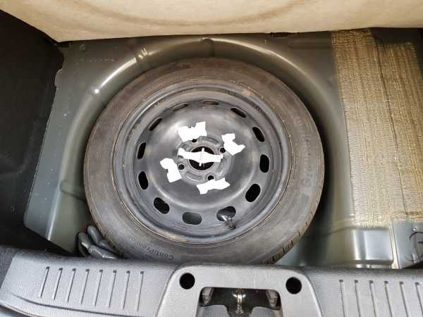

Ho tolto il ruotino ed ho messo la ruota modificata e, con una certa sorpresa, entra! Ed anche molto bene, non c'è bisogno di spingerla od incastrarla tra le pareti, entra alla perfezione!
Ecco il risultato:

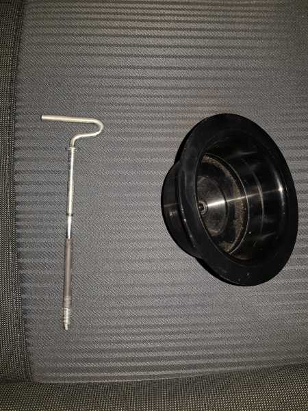

Ma è troppo bello per essere vero. Infatti il cerchio in acciaio da 14 del ruotino di scorta ha una particolare rientranza a livello del mozzo centrale, che consente ad una piccola asta di ferro con relativo supporto in plastica di raggiungere la base del vano ruota, così da poter essere avvitata e mantenere la ruota ben ancorata (è più facile vederlo che non spiegarlo...). Parlo di questi pezzi:

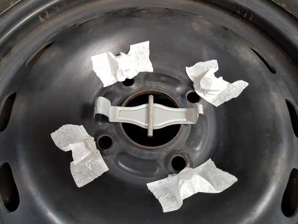

Ebbene questa "rientranza" non è presente nel mio cerchio, ma ho risolto diversamente. Ho rimosso il supporto in plastica attaccato all'asticella in ferro (basta sfilarlo) ed ho incastrato una semplice striscia metallica, così la ruota resterà comunque attaccata.
In questo modo
La ruota resta saldamente ancorata a terra, non si muove affatto e sotto resta lo spazio per il crick ed il resto. E' una modifica davvero semplicissima da fare, la parte difficile semmai è procurarsi il cerchio con relativo pneumatico...
