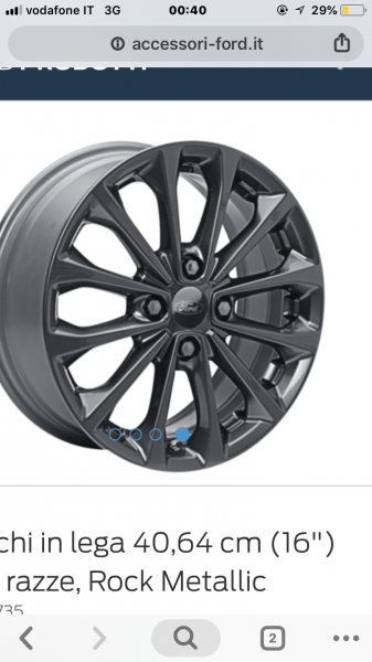

Ciao a tutti sotto la mia Ford Fiesta del 2009 posso montare i cerchi della Ford Fiesta 2017 a 12 razze ?

Sicuramente puoi. Comunque ti conviene fare una verifica in Ford per chiedere se la foratura bulloni(pcd) e il foro di centraggio corrispondano ai tuoi che sono: pcd 4x108 e foro di centraggio 63,4.
È sempre stato questo ma, meglio verificarlo e confermarlo.
