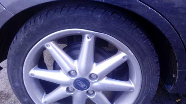

Dovevo sostituire 4 gomme alla mia ford fiesta del 2008. Il gommista mi fa notare che anche i cerchi sono da rettificare poichè tutti "sballati". Cosa significa rettificare un cerchio ?
Mi ha detto che se avessi messo delle gomme nuove su quei cerchi, l auto avrebbe vibrato ad alte velocità (in realtà da un mesetto mi capitava) e le continue vibrazioni avrebbero compresso anche parte della meccanica.
Comunque per la cronaca ho cambiato oltre le gomme anche i cerchi (vi allego delle foto).

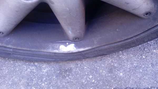

Hai fatto bene a cambiarli, mi sembra di vedere una crepa nella seconda foto...
Poi i cerchi ford sono notoriamente delicati, anche rettificandoli rischiano di danneggiarsi nuovamente.
