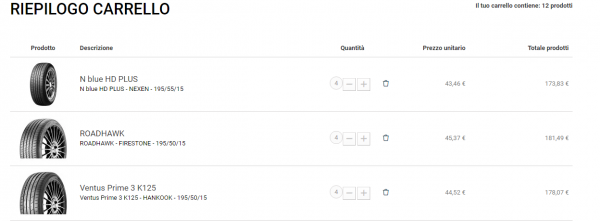

Salve ragazzi! dopo avervi seguito a lungo da fuori, ritorno qui per chiedervi un consiglio :cheer: Dopo 2 anni,8 mesi e 52000 km, le mie Goodyear Efficient Grip di primo equipaggiamento hanno iniziato a perdere letteralmente pezzi (sempre invertite e gonfiate regolarmente). La mia intenzione è appunto di sostituirle, e dopo vari giri da alcuni gommisti con opinioni discordanti sono indeciso se mantenere la misura 195/55 r15 o passare ai pneumatici con spalla 50. Visto l'enorme risparmio, li acquisterò online e la scelta sarebbe tra questi 3 modelli:
Che ne dite, sono valide alternative o mi consigliate altro?
