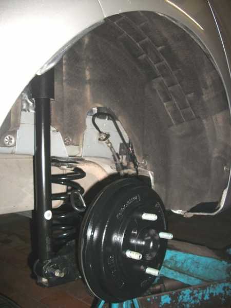

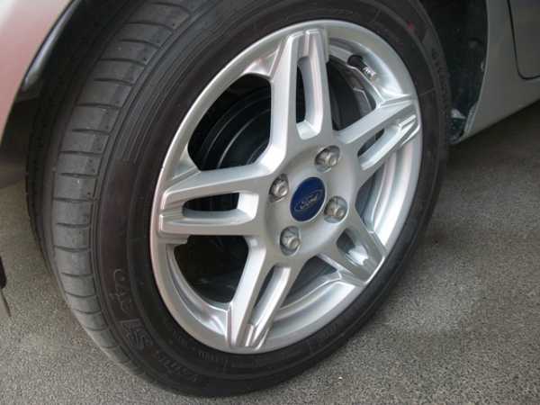

Misura 195/60 15 tocca passaruota!!! 09/12/2019 21:49 #355672
io ho queste vedi se puo' esserti utile
Ultima modifica: 09/12/2019 21:50 da nik polvere di luna.
I seguenti utenti ringraziano:: Luxor
Misura 195/60 15 tocca passaruota!!! 10/12/2019 09:36 #355679
Si grazie gentilissimo. Ecco nella tua non c'e lo scalino che ho sulla mia. Forse perchè la mia a gpl e li passa anche il tubo del rifornimento del gpl che tu non hai, altro non ti saprei dire.
Se noti proprio nella seconda foto, nella parte dietro quella liscia la tua prosegue in modo omogeneo mentre nella mia fa appunto sto scalino. Ancora non ho fatto le foto, ma più tardi le posto così ci rendiamo conto di cosa sto parlando

Misura 195/60 15 tocca passaruota!!! 10/12/2019 12:43 #355682
Allora qui sotto si vede come è il tutto. Oggi però camminando ho visto parcheggiate 3 fiesta, 2 diesel e una no, non so se gpl o meno, la cosa curiosa è che tutte e tre avevano lo stesso medesimo scalino come la mia, quindi non dipende dal tipo di motorizzazione.
Strano che la tua non lo abbia, almeno da quello che riesco a capire dalle foto postate, oltretutto lo scalino è dovuto ad una plastica rigidissima nella parte più vicina alla gomma, quindi è impossibile spostarla, mentre nella parte più bassa questa platica non c'e e la fodera può stare più larga.

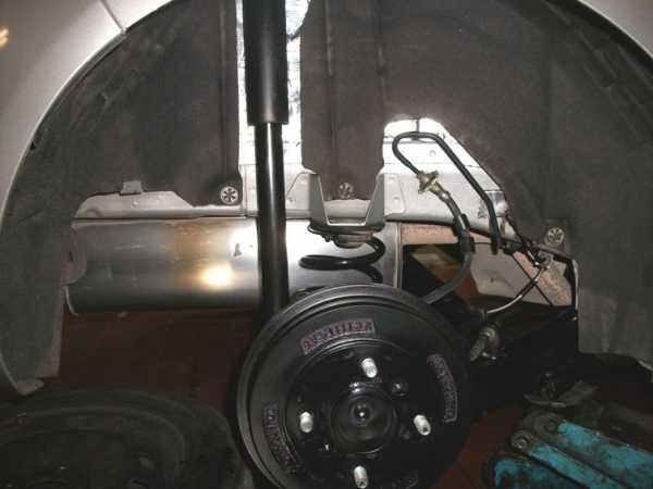

Misura 195/60 15 tocca passaruota!!! 10/12/2019 12:45 #355683
Ma nik invece guardando meglio anche la tua presenta lo scalino dietro! Quindi è uguale nella sostanza!

Misura 195/60 15 tocca passaruota!!! 10/12/2019 20:45 #355689
purtroppo ho solo questa foto.. non mi sembra di ricordare quel " bozzo"
