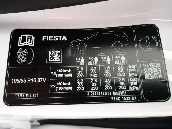

Ciao a tutti,
ho una MK8 ST-Line che nasce con i cerchi da 17" e relative gomme, ma per le invernali ho montato dei cerchi da 16".
Qualcuno che ha questa gommatura sulla MK8 sa dirmi la pressione corretta a cui gonfiarle? Io sulla portiera ho riportato solo quelle per cerchi da 17.
Grazie.

Pressione pneumatici 16" Fiesta MK8 18/01/2020 20:04 #356135
Ecco la targhetta della mia con i 16"

Pressione pneumatici 16" Fiesta MK8 01/02/2020 10:48 #356313
Grazie mille gentilissimo! Tra l'altro ho visto dalla tua descrizione che abbiamo pure lo stesso motore quindi perfetto :laugh:
