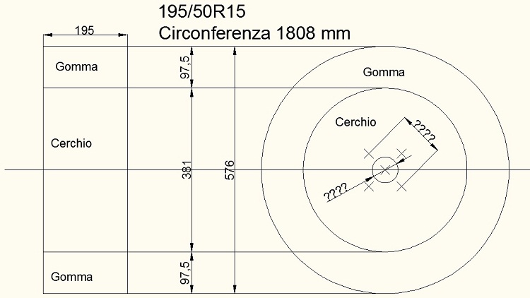

Vedete un pò se fila il mio discorso.
Facendomi i conti ho disegnato per somme linee (vedi immagine) le ruote della mia fiesta che porta pneumatici 195/50R15.
Da quanto risulta, io potrei utilizzare benissimamente ad esempio un ruotino 175/65R14 (che fornirebbe un diametro finale di 583 mm contro i 576 della ruota montata ora).
Le quote sono uscite fuori dai seguenti calcoli:
195 x 50/100 = 97.5
15 x 25.4 = 381
97.5 x 2 + 381 = 576
3.14 x 576 = 1808
Ora conosco il diametro esterno del ruotino da acquistare, ma mi mancano le quote indicate nell'immagine con "????". Qualcuno sa aiutarmi con buona precisione?
E' vero che i bulloni sono 4 e non 5?
In molti mercatini ho trovato diversi ruotini con prezzi ottimi ed in ottimo stato, ma non li ho mai acquistati perchè non conosco queste 2 dimensioni.
Attendo aiuti.
Grazie.

Re:ruota di scorta da 14 e esp 08/04/2010 23:18 #52204
I bulloni sono 4, per la misura non lo so, nella mia vecchia opel corsa sono da 17, comunque saranno 17 o 19 credo.

Re:ruota di scorta da 14 e esp 11/04/2010 13:12 #52839
Grazie mille,
ora non mi manca nulla.
Quindi è indispensabile che il cerchio abbia un mozzo di 63.3 mm? Oppure può essere anche più grande?
