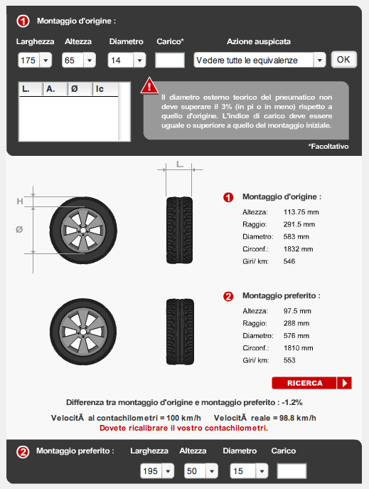

La 175/65/14 è palesemente più alta della 195/50/15:

beh allora la mia ruota di scorta non e' 175... perche' cambiandola era un po piu' piccolina tante' vero che mettendo la ruota originale nell'alloggio non mi entrava...
devo controllare ora ho una pulce nell'orecchio

eppure mi sa che quel sito nelle misure dovrebbe essere usato in altra maniera...azz sono convinto che e' 2 cm piu' bassa dell'originale...questa sera misuro il raggio di entrambe....per chiarirci dal centro del cerchio a terra poi vediamo e tagliamo la testa al toro

credimi la 175 è solo 6 mm più alta (582 -576) che non sono niente. stai tranqullo pensa non possono aver montato di scorta una ruota con diametro palesemente differente la soluzione 175/65 va bene sia per la 195/50 che per la 195/65 (forse costava meno che mettere la ruota di scorta uguale alle altre 4)
