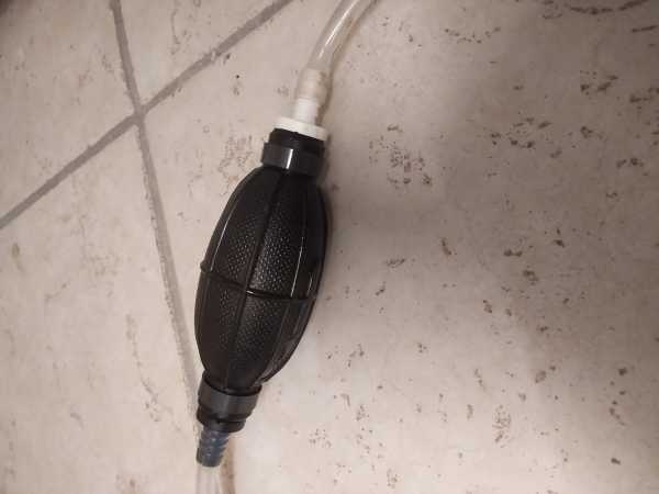

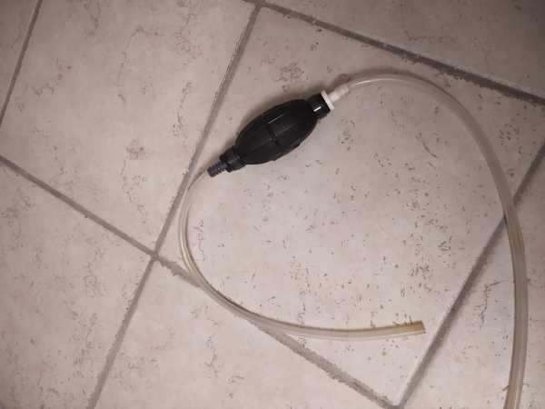

Questa e la classica pompetta reperibile on line. Io l'ho comprata in un negozio di nautica per 6 euro.
ATTENZIONE Cosa importante: I connettori del gasolio posti sul coperchio in plastica nero sono da 10 millimetri. Procuratevi dei tubi in silicone da collegare alla vostra pompetta che abbiano un diametro interno da 8 millimetri se usate un tubicino di gomma normale anche 10 millimetri. Io avevo quello con sezione interna da 6 e sono rimasto inculato. Mi raccomando se non riuscite a concludere con il reinvaso, non potete accendere la macchina!!!
