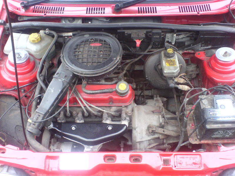

Sono un felice possessore di una Ford Fiesta MKIII del 1989, motore 1.1cc benzina (se non ho capito male, il motore è un Kent/HCS).
E' da un po' che noto che lo strumento (la lancetta) della temperatura dell'acqua non si muove, anche dopo 10-20min di cammino. A me non sembra normale che sia proprio fermo e credo non funzioni.
Secondo voi cosa dovrei controllare? Il termostato (recentemente cambiato perché rotto) penso che sia solo una valvola che apre il circuito di raffreddamento che porta l'acqua al radiatore. Dove si trova il sensore di temperatura che porta il segnale allo strumentino del cruscotto?

Beh, potrebbero essere due cose: lo strumentino (la lancetta) non sale perchè è rotto anche se il segnale in ingresso è corretto; il segnale proveniente dal sensore di temperatura (chissà dov'è) non è corretto.
Ho anche qualche dubbio che ci sia anche un fusibile per questo segnale che magari è aperto.
Hai idea dove sia il sensore di temperatura per l'indicatore sul cruscotto? Secondo me si trova sull'alloggiamento del termostato, dove si trova un oggetto da cui partono alcuni fili. Secondo me dovrebbe essere il relè per la ventola del radiatore e potrebbe anche portare il segnale allo strumentino... devo controllare bene il percorso dei fili.

Il problema è come fai ad essere sicuro che sia lo strumentino della temperatura ad avere problemi e non il sensore di temperatura che invia il segnale allo strumentino.
Sul manuale Haynes, a proposito dello strumentino della temperatura e del livello benzina (che funziona) parla anche di fusibile. Ma quale sarebbe? E dice:
4 If the gauge fails to indicate after the engine has been warmed up (approximately 10 minutes) and the fuses are known to be sound, switch off the engine. Disconnect the sender’s wiring multi-plug, and use a jumper wire to ground the connector to a clean earth point (bare metal) on the engine. Switch on the ignition without starting the engine. If the gauge now indicates Hot, renew the sender.
5 If the gauge still does not work, the circuit may be open, or the gauge may be faulty. See Chapter 12 for additional information.
Devo trovare questo sender's wiring multi-plug che deve essere posizionato vicino al terminostato.
